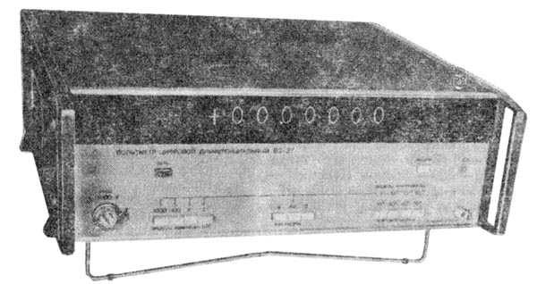

Вольтметр постоянного тока дифференциальный В2-27
Вольтметр предназначен для измерения постоянных напряжений или приращений постоянного напряжения в лабораторных, цеховых или полевых условиях.
Технические характеристики В2-27
Значения
Измеряемые
напряжения
Диапазон
1 мкВ … 1000 В
Пределы
1 / 10 / 100 / 1000 В
Дискретность
S0 – установленная чувствительность)
UK / S0
S0
103 / 104 / 105 / 10б
Разрешающая способность (UK – предел измерения)
5·10–6UK
Измерения
приращений
напряжения
Предел ∆U
S0
Диапазон
измерения
приращения
Разрешающая
способность
Погрешность измерения
приращений напряжения
10–3UK
106
±0.8·10–3UK В
5·10–6UK В
±(15·10–3∆UX + 5·10–6∆UK) В
10–2UK
105
±10·10–2UK В
10–5UK В
±(5·10–3∆UX + 2·10–5∆UK) В
10–1UK
104
±10·10–1UK В
10–4UK В
±(5·10–3∆UX + 2·10–4∆UK) В
Погрешность
измерения
на пределах 1 / 10 / 100 В
±(0.02 + 0.01·UK/UX)%
на пределе 1000 В
±(0.02+0.02·UK/UX)%
Входное
сопротивление
на пределах 1 и 1000 В
10 МОм
на пределах 10 / 100 В
0.1 … 1 МОм
Напряжение аналогового выхода
±1 В
Погрешность напряжения на аналоговом выходе
(NX – число, индицируемое тремя младшими
разрядами прибора)
(0.02·NX + 5)·10–3 В
Время измерения
2 … 10 с
Подавление помех частотой 50 Гц
последовательного вида
не менее 40 дБ
Подавление помех параллельного вида
не менее 60 дБ
Питание от сети переменного тока
50 ±0.5 Гц / 220 ±22 В
Потребляемая мощность
не более 150 В·А
Условия
эксплуатации
Температура
+5° С … +40 °С
Относительная влажность
до 95% при +30 °С
Габаритные размеры
490 × 175 × 475 мм
Масса
25 кг
