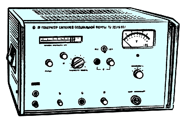

Генератор сигналов специальной формы Г6-22
Прибор формирует короткие импульсы колоколообразной формы с высокой частотой повторения.
Технические характеристики Г6-22
Значения
Частота повторения
выходных импульсов F
Диапазон
10 … 110 МГц
Погрешность
±0.02F
Форма выходных импульсов
колоколообразная
Полярность импульсов
Генератора
отрицательная
С применением внешнего
трансформатора-инвертора
положительная
Длительность фронта импульсов
не более 3 нс
Длительность среза импульсов
не более 2 нс
Длительность импульсов на уровне половины амплитуды
не более 5 нс
Максимальная амплитуда импульсов
не менее 15 В
Частота повторения синхроимпульсов
5 … 50 кГц
Питание от сети переменного тока
220 ±22 В / 50 ±0/5 Гц
Потребляемая мощность
300 В·А
Условия эксплуатации
Температура
+5 … +40 °С
Относительная влажность
до 95% при +30 °С
Габаритные размеры
496 × 475 × 295 мм
Масса
32 кг
