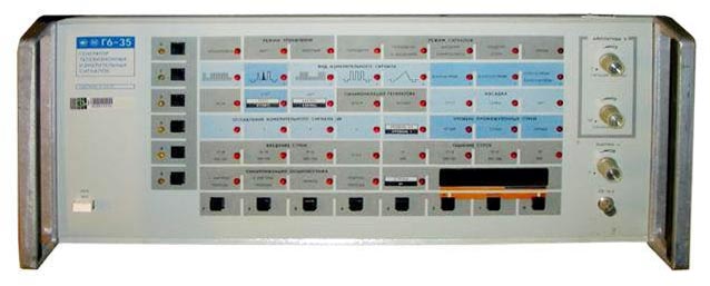

Генератор телевизионных сигналов Электроаппарат Г6-35
Прибор Г6-35 предназначен для определения основных качественных показателей телевизионных трактов радиорелейных, тропосферных и космических линий связи черно-белого и цветного телевидения по испытательным сигналам, вводимым в интервал кадрового гасящего импульса, или по периодическим измерительным сигналам.
Контест
Г6-35150 912 ₽
Прибор Г6-35 имеет встроенный микропроцессор, отличается удобным расположением органов управления на передней панели, широкими функциональными возможностями, высокой точностью установки параметров.
В комплект прибора входят высокочастотные переходы и кабели для соединения генератора с измерительной аппаратурой, а также пульт дистанционного управления.
