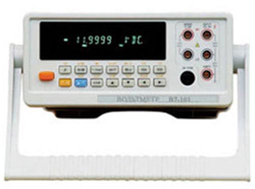

Вольтметр универсальный В7-101
СерияВ7-101
МодельВ7-101
Основные особенности мультиметров серии В7-101:
  • 5½ разрядный цифровой дисплей (6½ разрядный у В7-101/1)
  • 12 различных измерений, в т.ч.
    периода, частоты, функция Tru-rms
  • Автоматический выбор диапазона измерений
  • Базовая погрешность 0.01 %
  • Разрешение 1 мкВ
  • Максимальное количество измерений 40 изм./с
  • Установка «0»
  • Математические функции
  • Память на 512 измерений
  • Интерфейс RS-232 и GBIB
