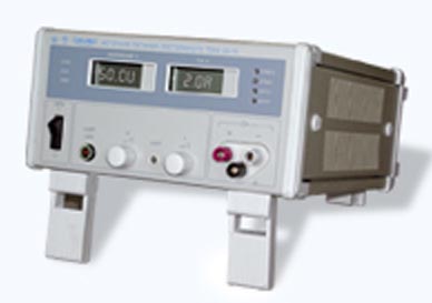

Источник питания постоянного тока Б5-75 предназначен для обеспечения питания измерительных систем и радиоэлектронных устройств стабилизированным напряжением и током.
Напряжение 0 - 50 В, ток 0 - 5 А, мощность не более 100 Вт
ПРИНЦИП
Источник питания Б5-75 (2276)310 000 ₽
Основные области применения: системы питания при проектировании, производстве, испытаниях и ремонте радиоэлектронной аппаратуры, электронных и электротехнических изделий.
Источник питания постоянного тока Б5-75 представляет собой компенсационный стабилизатор с последовательно включенным регулирующим элементом и усилителями обратной связи по напряжению, току, уровню ограничения выходного напряжения, ограничению выходной мощности.
Установка величины выходного напряжения, тока и величины напряжения ограничения осуществляется с передней панели потенциометрами, которые подают опорное напряжение на входы усилителей обратной связи по напряжению, току и ограничению выходного напряжения.
Ограничение мощности осуществляется усилителем обратной связи, на вход которого подается напряжение, пропорциональное произведению выходного напряжения на ток нагрузки.
Для снижения габаритов, массы и увеличения коэффициента полезного действия силовая часть источника питания выполнена по схеме с «бестрансформаторным» входом. Снижение потребляемой мощности достигнуто применением пассивного корректора коэффициента мощности. Для обеспечения минимального падения напряжения на регулирующем элементе стабилизатора применен управляемый преобразователь сети.
Источник питания постоянного тока Б5-75 выполнен в малогабаритном корпусе бесфутлярной конструкции.
На передней панели расположены два цифровых индикатора для одновременной индикации выходного напряжения и тока и индикаторы режима работы прибора:
  • стабилизации напряжения («СТАБ U»);
  • стабилизации тока («СТАБ I»);
  • ограничение напряжения («ОГР U»);
  • ограничение мощности («ОГР Р»).
