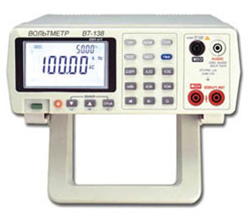

Вольтметр универсальный В7-138
Основные особенности мультиметров В7-138:
  • ЖКД с 4¾ разрядной цифровой индикацией и подсветкой (двойной)
  • Многофункциональный, измерение пост./пер.
    напряжения и тока, сопротивления, частоты, макс./мин./осн., проверка диодов и звуковая сигнализация
  • Высокое разрешение 10 мкВ, 10 мкА, 10 мОм, 1 пФ, 0.01 Гц
  • Режим удержания показаний
  • Ручной или автоматический выбор диапазона измерений
  • Точность измерения пост. напряжения 0.03%
  • Диапазон напряжений 1000 В
  • Защита от перегрузок
Технические характеристики В7-138
Значения
Постоянное
напряжение
Диапазон
300 мВ / 3 / 30 / 300 / 1000 В
Погрешность
±(0.03% Uк + 3 е.м.р.)
Входное
сопротивление
На пределах 300 мВ, 3 В
1000 МОм
На других пределах
10 МОм
Переменное
напряжение
Диапазон
300 мВ / 3 / 30 / 300 / 750В
Погрешность
На пределах
300 мВ…300 В
20…50 Гц
±(2.0% Uк + 30 е.м.р.)
50 Гц…10 кГц
±(0.5% Uк + 30 е.м.р.)
10…20 кГц
±(1.0% Uк + 50 е.м.р.)
20… 30 кГц
±(5.0% Uк + 50 е.м.р.)
30…50 кГц
±(10.0% Uк + 50 е.м.р.)
На  пределе 750 В
50 Гц…10 кГц
Входное сопротивление
1 МОм, 0.1 мкФ
Постоянный ток
Диапазон
300 мA / 10 A
Погрешность
На пределе 300 мА
±(0.1% Iк + 3 е.м.р.)
На пределе 10 А
±(1.5% Iк + 3 е.м.р.)
Переменный ток
Диапазон
300 мA / 10 A
Погрешность
На пределе
300 мА
20…50 Гц
±(2.0% Iк + 30 е.м.р.);
50 Гц…10 кГц
±(0.5% Iк + 30 е.м.р.)
10…20 кГц
±(1.0% Iк + 80 е.м.р.)
20… 30 кГц
±(5.0% Iк + 80 е.м.р.)
10 А
50 Гц…2 кГц
±(1.5% Iк + 30 е.м.р.)
2…10 кГц
±(3% Iк + 30 е.м.р.)
Сопротивление
Диапазон
300 Ом / 3 / 30 / 300 кОм / 3 / 30 МОм
Погрешность
На пределах 300 Ом…300 кОм
±(0.05%Rк + 3 е.м.р.)
На пределе 3 МОм
±(0.1%Rк + 3 е.м.р.)
На пределе 30 МОм
±(0.5%Rк + 3 е.м.р.)
Частота
Диапазон
300 Гц / 3 / 30 / 300 кГц
Погрешность
±(0.05% Fк + 2 е.м.р.)
Проверка диодов
Проверяемый параметр
прямое напряжение
Максимальное прямое напряжение
2 В
Максимальное открытое напряжение
2.8 В
Проверка цепей
< 5 Ом бипер
Общие
Электропитание
110…127 В AC ±10%, 220…240 В AC ±10%,
50±2 Гц / 60±2 Гц
Габаритные размеры
260 × 220 × 82 мм
Масса
1 кг
