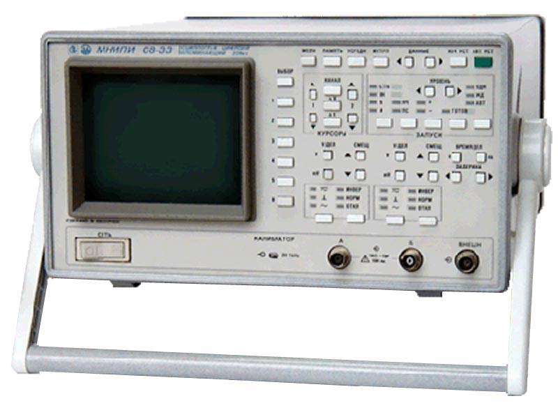

Осциллограф цифровой запоминающий МНИПИ С8-33/1
ПроизводительМНИПИ
СерияС8-33
МодельС8-33/1
Цифровой запоминающий осциллограф С8-33 – прибор общего назначения, исследует сигналы в полосе частот до 20 МГц.
Осциллограф регистрирует однократные сигналы с максимальной частотой выборки 20 Мвыб/с на канал и периодические до 5 Гвыб/с, осуществляя цифровую обработку и запоминание сигналов, содержит встроенный VGA монитор.
Прибор значительно облегчает наблюдение переходных процессов, медленно меняющихся и одиночных событий. Широкие функциональные возможности включают: автопоиск периодических сигналов в диапазоне от 100 Гц до 10 МГц, хранение в памяти до 4-х сигналов, отображение одновременно до 4-х осциллограмм (2 сигнала в реальном времени и 2 сигнала, записанных в цифровую память), пред- и послезапуск, режим усреднения и накопления данных, выделение кратковременных всплесков длительностью до 50 нc.
Осциллограф обеспечивает автоматические измерения следующих параметров:
  • амплитуда импульсов,
  • размах сигнала,
  • среднеквадратическое значение периодического сигнала,
  • период,
  • частота,
  • длительность импульсов,
  • время нарастания и спада импульсов.
Передвижные маркеры позволяют измерить любой участок сложного сигнала по вертикали и горизонтали (∆-измерения). Встроенная энергонезависимая память сохраняет режимы предыдущего сеанса работы, установленные до отключения прибора от сети питания.
Основные особенности осциллографов серии С8-33:
  • Полоса исследуемых сигналов 0 … 20 МГц
  • Два канала
  • Автоматические и курсорные измерения
  • Встроенный калибратор амплитуды и частоты
  • Непосредственное управление режимами
  • Частота дискретизации 20 Мвыб/с
  • Одновременное наблюдение 4-х сигналов
  • Встроенный VGA монитор
В серии два осциллографа, отличающихся только типом внешнего интерфейса:
Прибор
C8-33
C8-33/1
Интерфейс
RS-232C
IEEE-488
Технические характеристики осциллографов серии С8-33
Значения
Вертикальное
отклонение
Число каналов
2
Полоса
пропускания
для периодических
сигналов
20 МГц
для однократных
сигналов
2 МГц
Время нарастания ПХ
≤ 17.5 нс
Входной импеданс
1 МОм || 25 пФ
Коэффициенты
отклонения
Диапазон
5 мВ/дел … 5 В/дел
Шаг
1-2-5
Разрешение по вертикали
8 бит
Входное
напряжение
максимальное
80 В
с делителем 110
250 В
Погрешность амплитудных измерений
≤ 2.5%
Горизонтальное
отклонение
Частота
дискретизации
для периодических
сигналов
5 Гвыб/с на канал
для однократных
сигналов
20 Мвыб/с на канал
Коэффициенты
развертки
Диапазон
10 нс/дел … 25 с/дел
Шаг
1-2.5-5
Объем памяти
32К / канал
Режим запуска развертки
автоматический, ждущий, однократный (в диапазоне
2.5 мкс/дел … 25 c/дел)
Погрешность временных измерений
≤ 1.5%
Синхронизация
Внутренняя, внешняя, от сети
Специальные
режимы
Режимы сбора данных
Автоматическая установка размеров изображения по вертикали
и горизонтали (автопоиск) для периодических сигналов,
пред-/послезапуск не менее 8 экранов на всех развертках,
режим усреднения и накопления, выделение кратковременных
всплесков, хранение в памяти до 4-х сигналов
Цифровые измерения
Измерения между маркерами (дельта-измерения), автоматическое
измерение: амплитуды импульсов с плоской вершиной,
размаха сигнала, среднего и среднеквадратического значения
периодического сигнала, периода и частоты периодического сигнала
длительности импульса на уровне 0.5, времени нарастания и спада
импульсов между уровнями 0.1…0.9
Вывод данных
VGA- монитор, отображение одновременно до 4-х осциллограмм
(2 сигнала, записываемых в цифровую память и 2 сигнала,
записанных ранее), отображение сигналов записанных в память
с линейной или синусоидальной интерполяцией,
отображение текущих сигналов точками или векторами
Дополнительные возможности
Обработка сигнала зарегистрированного в памяти,
энергонезависимая память для хранения установленных режимов
работы, диагностика основных функциональных узлов, раздельная
программная регулировка яркости отображения сигналов,
масштабных сеток и знаковой информации, программный выбор
русского или английского языка для отображения знаковой
информации, калибровка под управлением процессора
Общие
характеристики
Встроенный
калибратор
Форма сигнала
меандр
Частота
1000 ±3 Гц
Амплитуда
3 ±0.18 В
Экран
Тип
16ЛК-6Б
Размер
80×100 мм
Питание
220 ±22 В / 48 … 63 Гц
Потребляемая мощность
160 В·А
Условия
эксплуатации
Рабочая температура
+5 … +40 °С
Влажность
80% при 25 °С
Габаритные размеры
166 × 338 × 381 мм
Масса
8 кг
Основные параметры осциллографа
ПараметрЗначение
Типцифровой
Исполнениенастольный
Число каналов2
Полоса пропускания, МГц20
С833/1, С8 33/1
