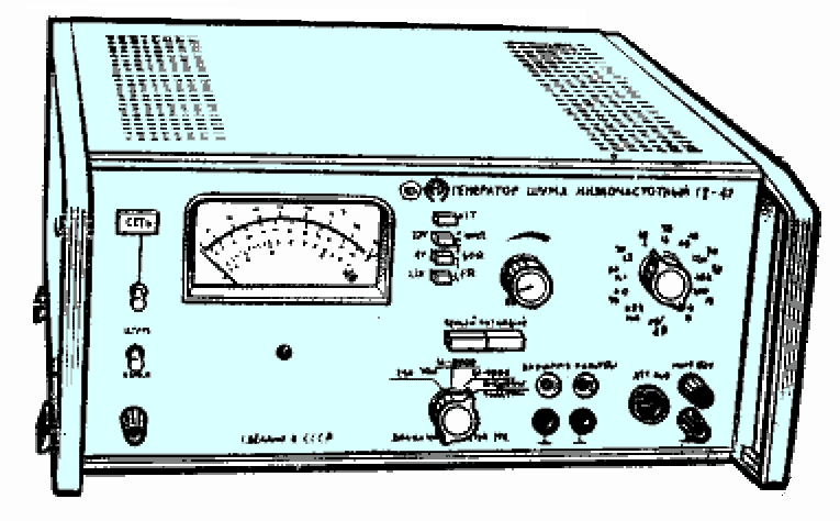

Генератор шума низкочастотный РИАП Г2-47
Генератор шума низкочастотный Г2-47 предназначен для использования в качестве источника “белого” гауссовского шума с регулируемым уровнем.
