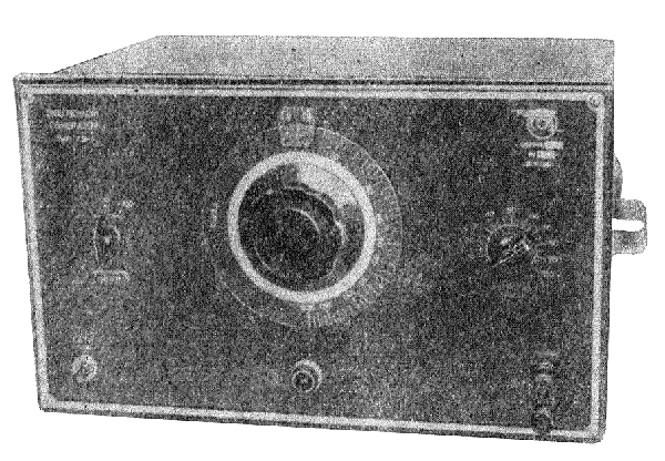

Генераторы звуковой частоты ГЗ-1 и ГЗ-1М предназначены для использования в качестве источников синусоидального напряжения звуковой частоты.
Приборы рассчитаны для применения в условиях лабораторий, заводских цехов и ремонтных мастерских.
Генераторы различаются только элементами принципиальной схемы: в приборе ГЗ-1М вместо лампы 6Ж7 применяются лампы 6Ж8.
