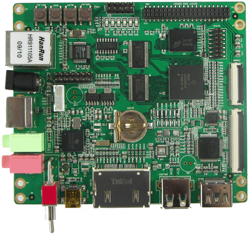

Отладочная набор DevKit8000
DevKit8000 – отладочная набор на базе производительного процессора OMAP35x, в составе которого  ядро ARM Cortex-A8 с тактовой частотой 600 МГц и DSP TMS320C64x+ с тактовой частотой 430 МГц.
На плате имеется 128 МБ DDR SDRAM и 128 МБ NAND Flash и интерфейсы – USB OTG (480 Мбит/с) RS-232, LCD/TSP, DVI-D, S-Video, Ethernet, SD/MMC, SPI, I2C и JTAG.
DevKit8000 позволяет выводить видео в различных стандартах – TFT LCD (24-разрядная глубина цвета и разрешение до 2048х2048), DVI-D (поддержка формата 720 p при 30 fps), S-Video (поддержка стандартов NTSC и PAL).
Для платы доступны ОС WinCE 6.0 BSP, Linux BSP с ядром 2.6.28.
ОС можно загрузить как с SD-карточки, так и с NAND Flash. Компания Embest предоставляет demo-версию ОС Android и Angstrom.
Отличительные особенности:
  • процессор OMAP3530;
  • ядро:
    • Cortex-A8 600 МГц,
    • DSP TMS320C64x + 412 МГц;
  • память:
    • 128 МБ DDR SDRAM (166 МГц),
    • 128 МБ NAND Flash (16 бит);
  • интерфейсы аудио/видео:
    • S-VIDEO,
    • HDMI,
    • аудио-вход,
    • 2-канальный аудиовыход,
    • TFT LCD с 24-разрядной глубиной цвета и разрешением до 2048×2048,
    • 4-проводный интерфейс Touch Screen;
  • интерфейсы:
    • 3-проводный последовательный RS-232,
    • 5-проводный последовательный с TTL-уровнем,
    • USB 2.0 OTG, HS, 480 Мбит/с,
    • USB 2.0 Host, HS, 480 Мбит/с,
    • SD/MMC,
    • Ethernet 10/100 Мбит/с (разъем RJ45),
    • SPI,
    • I2C;
  • интерфейс для подключения камеры с CCD или CMOS матрицами;
  • интерфейс для подключения клавиатуры 6×6;
  • 14-выводный JTAG;
  • кнопки загрузки и сброса;
  • пользовательская кнопка;
  • кнопка вкл/откл;
  • напряжение питания: 5 В;
  • температурный диапазон: -40°C...+85°С;
  • размеры платы: 110×95 мм.
Embest: отладочная плата DevKit8000
Основные параметры
Параметр Значение
Интерфейс подключения USB / JTAG
Базовый компонент OMAP3530
Разрядность, бит 32
Целевое напряжение, В 3.3 / 1.8
Напряжение питания, В 5.0
Источник питания внешний / USB
Комплектация:
  1. отладочная плата на процессоре OMAP3530,
  2. адаптер питания,
  3. комплект кабелей.
