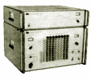

Синтезатор частоты Меридиан Ч6-31
Синтезатор частоты Ч6-31 предназначен для генерирования спектрально чистого, стабильного по частоте электрического сигнала с частотой в диапазоне 50 … 49,999,999.99 Гц с шагом 0.01 Гц.
Cинтезатор частоты. 50- 49999999,99Гц U= 0,5в

Набор значения частоты осуществляется с помощью кнопочного переключателя на передней панели или дистанционно с помощью сигналов постоянного тока.
