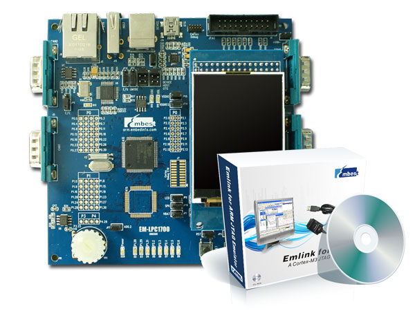

Отладочная плата выполнена на базе высокопроизводительного 32-разрядного микроконтроллера LPC1768 с рабочей частотой 100 МГц и представляет собой высокоинтегрированное решение с богатым набором периферии и коммуникационных интерфейсов, включая Ethernet и USB Device/Host/OTG. На плате установлен цветной ЖК дисплей с разрешением 240×320, коннекторы коммуникационных интерфейсов CAN и RS232, коннекторы отладочных интерфейсов.
Благодаря своим возможностям плата является идеальным инструментом для разработки и отладки ПО микроконтроллеров семейства LPC1700.
Для отладки и программирования микроконтроллера имеется интерфейс JTAG и Cortex Debug+ETM. Возможно конфигурирование основных параметров при помощи джамперов, установленных на плате.
Адаптер Emlink - представляет собой высокоскоростной JTAG адаптер, работу с которым поддерживается в среде Keil MDK-ARM и IAR EWARM.
В комплект поставки входит диск на котором имеется необходимое ПО и документация, кроме того предоставляется огромное количество демонстрационных приложений и примеров.
