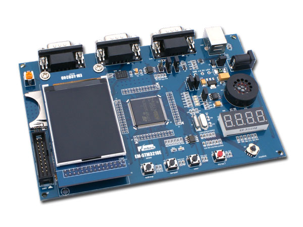

EM-STM3210E – высокоинтегрированная отладочная плата на базе 32-разрядного микроконтроллера STMicroelctronics STM32F103ZE, построенного на ядре Cortex-M3.
Набор разработчика, EMBEST EM-STM3210E Evaluation Board, 2.4" TFT LCD Panel, Four 26Pin User Extended Interface
ChipWorker
EM-STM3210E
Embest
8 781 ₽
Плата имеет все необходимые коммуникационные интерфейсы и периферию, включая ЖК дисплей с разрешением 240×320 пикселей, слот для карт памяти SD, коннектор расширения, интерфейс отладки и программирования JTAG.
Дополнительно установлена внешняя SRAM 128 КБайт, а также 8 МБайт Flash-память с интерфейсом SPI, 2 МБайт NOR Flash, 128 МБайт NAND Flash. Питание платы может осуществляться от внешнего источника, либо от порта USB.
Отличительные особенности:
  • установлен микроконтроллер STM32F103ZE:
    • ядро Cortex-M3, рабочая частота 72 МГц;
    • 512 КБайт Flash память, 64 КБайт SRAM;
    • коммуникационные интерфейсы: USB, CAN, UART, SPI, I2C;
    • 12-битный многоканальный АЦП;
    • 12-битный двухканальный ЦАП;
    • до 112 линий ввода/вывода общего назначения;
  • установлена дополнительная память:
    • 2 МБайт NOR Flash;
    • 128 КБайт SRAM;
    • 128 МБайт NAND Flash;
    • 8 МБайт SPI Flash;
  • часы реального времени с резервным источником питания;
  • конфигурационные переключатели;
  • интерфейс и слот для карт памяти SD;
  • установлен ЖК дисплей;
  • установлен датчик температуры;
  • выход ЦАП, аудиоинтерфейс;
  • два коннектора порта RS232 с драйверами;
  • порт и коннектор CAN;
  • интерфейс USB Device;
  • пользовательские кнопки, джойстик, светодиоды, семисегментный 4-разрядный индикатор;
  • коннектор расширения;
  • питание от внешнего источника или от порта USB;
  • коннектор отладочного интерфейса JTAG;
  • размеры платы: 110 мм × 140 мм;
  • полная программная поддержка, включая примеры и демонстрационные приложения.
