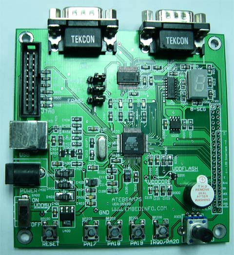

Оценочная плата Embest ATEBSAM7S
ATEBSAM7S – полнофункциональная компактная оценочная плата на базе высокопроизводительного микроконтроллера AT91SAM7S64 с ядром ARM7TDMI.
Плата имеет всю необходимую периферию и функционал оценки возможностей микроконтроллера и его периферии. Поддерживает дополнительную аппаратную периферию, включая 8-сегментный индикатор, кнопочную клавиатуру, динамик и АЦП.
Благодаря своим возможностям пользователи могут быстро освоить микроконтроллер и приступить к разработке собственных приложений, позволяет с легкостью перейти от 8-разрядных микроконтроллеров, к более производительным и мощным 32-разрядным устройствам. Имея в своем составе обширную периферию плата по сути является справочным проектом на базе которого проектировщики могут разрабатывать свои системы автоматизации и контроля, встраиваемые приложения общего назначения, медицинские устройства и приборы.
Микроконтроллер поддерживает технологию шифрования при работе с Flash, что дает возможность защитить ПО от случайной перезаписи и сохранить конфиденциальность.
Отличительные особенности:
  • полнофункциональная оценочная плата:
    • установлен микроконтроллер AT91SAM7S64:
      • ядро ARM7TDMI, рабочая частота 55 МГц;
      • 64 КБайт Flash, 16 КБайт SRAM;
    • порт USB Device;
    • порт и драйвер RS232;
    • отладочный порт и драйвер UART Debug;
    • интерфейс для подключения символьного ЖК дисплея;
    • установлен 8-сегментный светодиодный индикатор;
    • установлена память EEPROM 24C02;
    • шина TWI;
    • шина SPI;
    • аудиоинтерфейс (динамик) на базе ШИМ;
    • линии ввода/вывода доступны на коннекторах;
    • пользовательские кнопки, потенциометр;
    • питание платы от внешнего источника или от порта USB;
    • схема питания, установлен регулятор напряжения 3.3 В;
    • отладочный интерфейс JTAG;
    • размеры платы: 100 мм × 100 мм;
  • полная программная поддержка, примеры, среда разработки;
