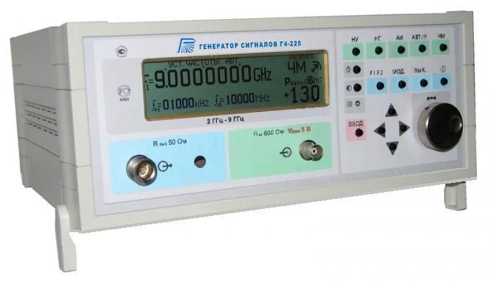

Генератор сигналов Импульс Г4-225
ПроизводительИмпульс
СерияГ4-224/5/6
МодельГ4-225
Генераторы Г4-224, Г4-225, Г4-226 – настольные цифровые приборы СВЧ диапазона.
ПриСТ
Россия и страны СНГ
Г4-225
РИП-Импульс
Предназначены для использования в качестве источников сигнала при регулировании, ремонте и поверке радиоэлектронной аппаратуры различного назначения, а так же для использования в качестве встраиваемых гетеродинов в сложных автоматизированных радиоизмерительных системах.
Генераторы имеют следующие режимы работы:
  • НК – режим немодулированных колебаний;
  • ЧМ – режим частотной модуляции от внешнего сигнала;
  • АИМ – режим амплитудно-импульсной модуляции от внутреннего или внешнего сигнала.
Основная погрешность установки частоты не более 3·10–7.
Предусмотрено управление генераторами через встроенный интерфейс RS-232.
