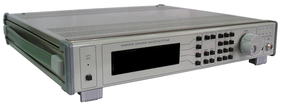

Генератор сигналов высокочастотный Техноякс Г4-227
Надежный лабораторный прибор высокого класса точности с широкими функциональными возможностями, обеспечивающий работу автономно и в составе автоматизированных измерительных систем.
В приборе удачно совмещены простота конструкции, современный дизайн, удобство и четкость управления и получения информации об измеряемой физической величине.
Основные особенности генератора Г4-227:
  • высокая точность установки частоты
  • режимы работы: НК, АМ, ИМ, ЧМ
  • работает с внутренним и внешним источником опорной частоты 5 или 10 МГц
  • ДУ параметрами и режимами
  • жидкокристаллический индикатор (ЖКИ)
  • система «меню»
  • совместимость с КОП, RS-232, USB
  • повышенная надежность
