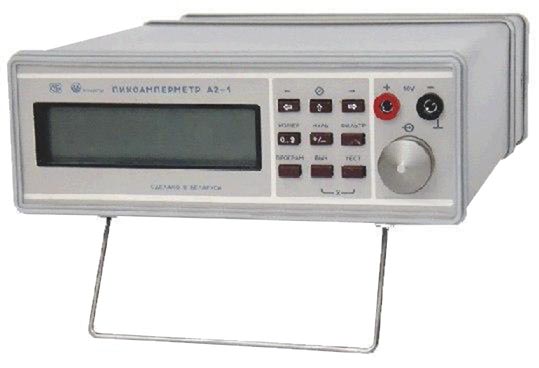

Пикоамперметр МНИПИ А2-1
Пикоамперметр А2-1 позволяет производить измерения практически во всем диапазоне токов.
За счет отказа от непосредственного измерения в нем сопротивления, напряжения и заряда, существенно уменьшены стоимость, габариты и вес. В то же время, свойства многофункциональности не теряются, поскольку измеряемый ток при необходимости трансформируется в определение сопротивления, заряда, напряжения путем внутриприборной математической обработки информации. Пикоамперметр отличается высоким быстродействием, что важно для применения его в составе автоматизированных измерительных систем.

Основные особенности пикоамперметра А2-1:
  • Аналоговый выход
  • Возможность питания от батареи
  • Интерфейсы (IEEE-488, СТЫК С2)
  • Малые габариты и масса
  • Быстродействующий усилитель
  • Сменные адаптеры
Технические характеристики А2-1
Значения
Метрологические
характеристики
Диапазон измерения тока
3·10–15 … 1·10–3 А
Погрешность
2.5 … 0.15 %/год
Время установления показаний
20 мс … 20 мкс
Условия эксплуатации
Рабочая температура
+5 … +40 °С
Влажность
до 80% при +25 °С
Общие характеристики
Напряжение питания
220 ±20 В, 110 ±11 В / 50 ±0.5 Гц
Потребляемая мощность
15 В·А
Питание от батареи
7 … 13 В
Габаритные размеры
87 × 220 × 300 мм
Масса
Прибора
1.6 кг
Адаптеров
0.9 кг
А21, А2 1
