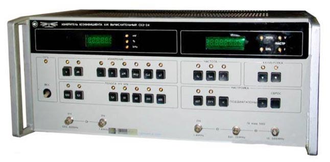

Измеритель амплитудной модуляции НЗиФ СК2-24
Измеритель СК2-24 предназначен для прецизионного измерения параметров AM сигналов различной передающей аппаратуры и измерительных генераторов.
0,01-650 МГц, предел измерения коэффициента АМ 0,1-100%

Наличие в приборе СК2-24 различных полос пропускания, малые собственные вносимые искажения и малые собственные шумы позволяет использовать прибор СК2-24 для всестороннего анализа параметров радиотехнических сигналов, таких, как коэффициент гармоник, спектральная плотность шума и др.
Наличие автоматической системы подстройки частоты позволяет измерять параметры сигналов при медленном изменении частоты входного сигнала, что весьма удобно при обзорных проверках параметров генераторов.
Помимо модуляционных параметров прибор СК2-24 измеряет частоту входного и демодулированного сигналов, величину напряжения входного сигнала.
При соответствующей аттестации органами Госстандарта может выполнять функции образцового средства второго разряда по ГОСТ 8.109-74.
