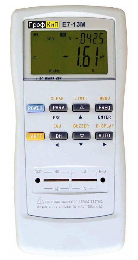

Портативный измеритель RLC Е7-13М предназначен для измерения емкости, индуктивности, сопротивления переменному току, а также параметров комплексных сопротивлений емкостного и индуктивного характера в широкой области измерения фазового угла.

Основные особенности измерителей RLC Е7-13М :
  • Базовая точность 0.3%, разрешение 0.01%
  • Напряжение измерения 0.3 В скз
  • Частоты измерения 100 Гц, 120 Гц, 1 кГц, 10 кГц
  • Схема подключения последовательная/параллельная
  • Индикация:
    • измеренное значение
    • абсолютная погрешность
    • относительная погрешность
  • Коррекция мультичастотная, на короткозамкнутом входе и разомкнутом входе
  • Количество выводов для измерения – 5
  • Режим автоотключения
  • Двойная цифровая шкала
