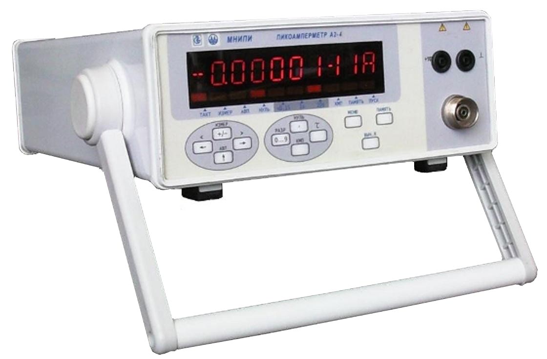

Пикоамперметр МНИПИ А2-4
Пикоамперметр А2-4 – уникальный системный измеритель малых токов.
Прибор позволяет производить измерения практически во всем диапазоне токов. Пикоамперметр отличается высоким быстродействием, что важно для применения его в составе автоматизированных измерительных систем.
Технические характеристики А2-4
Значения
Метрологические
характеристики
Диапазон измерения тока
1·10–14 … 1·10–2 А
Погрешность
0.1 … 0.5%
Время установления показаний
20 мс … 20 мкс
Условия эксплуатации
Рабочая температура
+5 … +40 °С
Влажность
до 80% при +25 °С
Общие характеристики
Питание (сеть)
220 ±20 В / 50 ±0.5 Гц
Потребляемая мощность
10 В·А
Габаритные размеры
105 × 284 × 366 мм
Масса
3.5 кг
