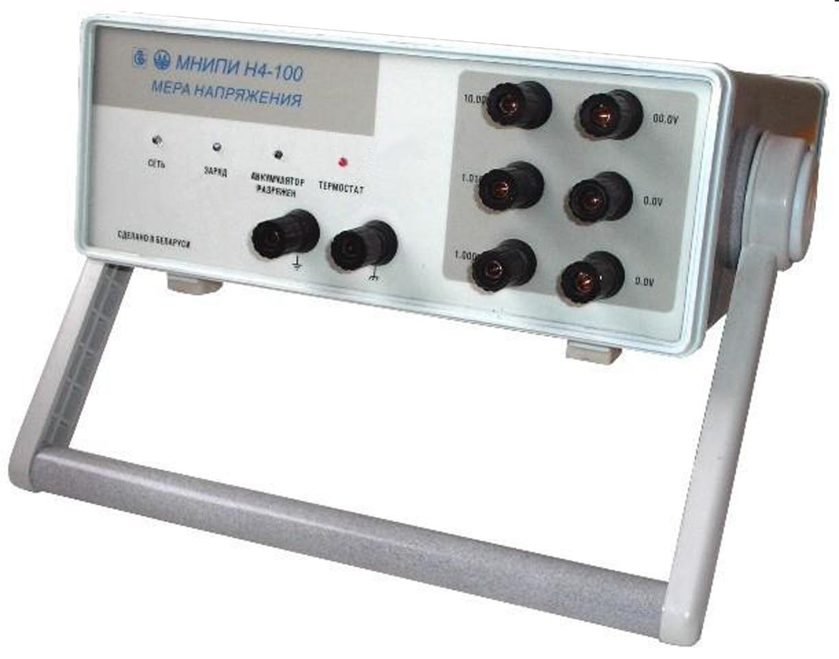

Мера напряжения МНИПИ Н4-100
Н4-100 – мера напряжения предназначеная для воспроизведения высокоточных значений постоянного напряжения при поверке, калибровке и исследовании электроизмерительных приборов и устройств.

Технические характеристики Н4-100
Значения
Действительное значение постоянного напряжения 1.018 В
(1.0184 ± 0.0002) В
Действительное значение постоянного напряжения 1.000 В
(1 ± 0.0002) В
Действительное значение постоянного напряжения 10.000 В
(10 ± 0.0002) В
Нестабильность
напряжения 1.018; 1.000 В
За 4 ч
не более 1 мкВ
За 30 суток
не более 2 мкВ
За 90 суток
не более 5 мкВ
За 1 год
не более 10 мкВ
Нестабильность
напряжения 10.000 В
За 4 ч
не более 10 мкВ
За 30 суток
не более 20 мкВ
За 90 суток
не более 30 мкВ
За 1 год
не более 40 мкВ
Питание
От сети переменного тока
230 ± 23 В
От встроенной аккумуляторной батареи
12 В
Время непрерывной работы от аккумуляторной батареи
не менее 60 ч
Потребляемая мощность
не более 20 В·А
Общие характеристики
Габаритные размеры
105 × 285 × 360 мм
Масса
6 кг
Диапазон рабочих температур
+10 … +35 °С
