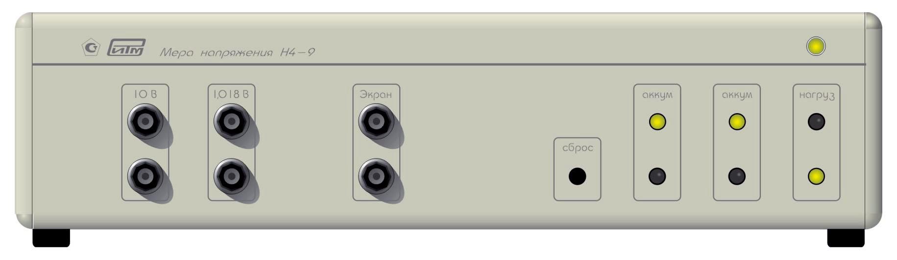

Мера напряжения транспортируемая Ритм Н4-9
Транспортируемая твердотельная мера напряжения с автономным источником питания, предназначенная для передачи размера единицы напряжения постоянного тока от рабочих эталонов к эталонам и средствам измерений в местах их эксплуатации класса точности 0.0001, 0.002, 0.0005, 0.001.
Технические характеристики Н4-9
Значения
Воспроизводимые напряжения 1.018 В, 10.0 В
Напряжение 1.018 В
Rвых
1000 Ом
Нестабильность
За 30 суток
не более 0.0002%
За 90 суток
не более 0.0003%
За 1 год
не более 0.0005%
Температурный коэффициент
0.35·10–6 1/°C
Напряжение 10.0 В
Rвых
0.1 Ом
Нестабильность
За 30 суток
не более 0.0001%
За 90 суток
не более 0.0002%
За 1 год
не более 0.0004%
не более 0.25·10–6 1/°C
Питание
От сети
220 ±22 В / 50 ±1 Гц
От встроенного автономного источника
12 В
Мощность, потребляемая прибором
не более 30 В·А
Режим работы меры
непрерывный
Рабочие условия
эксплуатации
Температура окружающего воздуха
5 … 40 °С
Относительная влажность
до 80 % при температуре 25 °С
Атмосферное давление
460 … 800 мм.рт.ст
Габаритные размеры
300 × 87 × 265 мм
Масса
не более 6 кг
