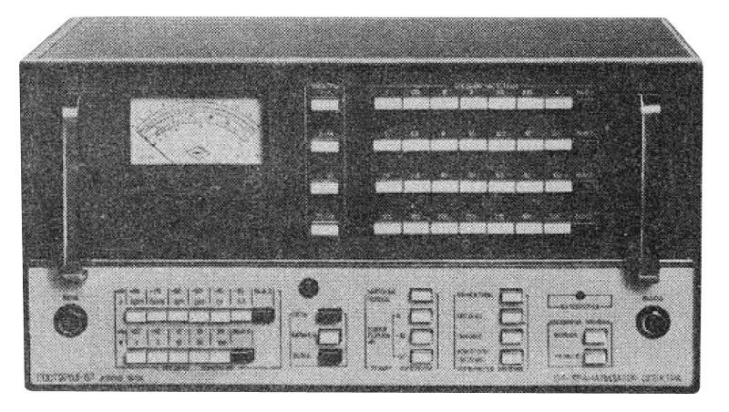

Анализатор спектра третьоктавный С4-35
Прибор предназначен для измерений среднеквадратических, средних или амплитудных значений напряжения электрических сигналов от 0.1 мВ до 100 В, а также третьоктавного анализа частотных спектров периодических сигналов и стационарных шумов в диапазоне частот 1 … 500 Гц.
Технические характеристики С4-35
Значения
Измерение
напряжения
Диапазон
0.1 мВ … 100 В
Пределы измерений
0.001 В (–60 дБ)
0.003 В (–50 дБ)
0.01 В (–40 дБ)
0.03 В (–30 дБ)
0.1 В (–20 дБ)
0.3 В (–10 дБ)
1 В (10 дБ)
3 В (10 дБ)
10 В (20 дБ)
30 В (30 дБ)
100 В (40 дБ)
Основная погрешность измерений
±10%
Измерение
частотных
спектров
Диапазон частот
1 … 500 Гц
Полоса пропускания фильтра
Эффективная ширина
1/3 октавы
Отклонение
не более ±10%
Входное сопротивление прибора
не менее 0.5 МОм
Время непрерывной работы
до 8 ч
Питание
прибора
От сети переменного тока
Напряжение
220 В ±10%
Частота
50 ±1 Гц
От источников постоянного тока
Напряжение
20 … 25 В
Потребляемая мощность
не более 6 В·А
Ток, потребляемый от батарей
не более 70 мА
Нижнее значение наработки на отказ
1250 ч
Условия
эксплуатации
Температуре окружающею воздуха
10 … 35 °С
Относительной влажности
до 80%
Габаритные размеры прибора
480 × 240 × 320 мм
Масса
14 кг
