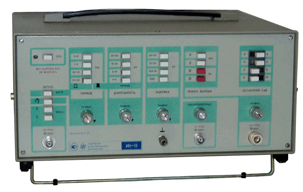

Генератор И1-11 предназначен для проверки переходных характеристик Y-трактов осциллографов с полосой пропускания 0…10 МГц.
Генератор И1-11 предназначен для проверки ПХ У-трактов осциллографов с полосой пропускания 0-10 МГц. Прибор И1-11 может использоваться для проверки ПХ линейных...

Прибор И1-11 может использоваться для проверки переходных характеристик линейных четырехполюсников (видеоусилителей, делителей и т.
д.) с оговоренной полосой частот, а также в качестве модуляционного генератора с улучшенными параметрами формы сигнала для отработки, исследования и проверки радиотехнических устройств общего и специального назначения.
Обеспечивает работу в двух режимах.
  • в режиме I генератор выдает одинарную последовательность импульсов положительной и отрицательной полярностей со скважностью не менее 100±20,
  • в режиме II – со скважностью 2±0.1 (меандр).
