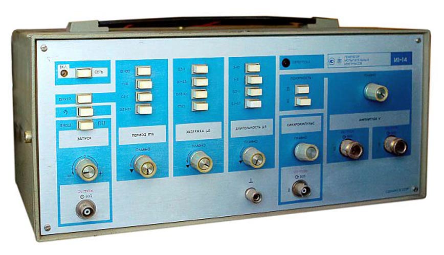

Генераторы И1-14/15 предназначены для проверки переходных характеристик Y-трактов осциллографов с полосой пропускания
Калибратор для настройки осциллографов до 100 МГц
Элитан
ЛОГИКА-И114177 ₽
Контест
И-114214 ₽
Триема
И-114 У3228 ₽
ПРИНЦИП
Генератор И1-14 (1372)60 000 ₽
  • до 100 МГц (И1-14),
  • до 350 МГц (И1-15).
Генераторы применяются при разработке, серийном выпуске и эксплуатации широкополосных осциллографов, а также для проверки ПХ линейных четырехполюсников (видеоусилителей, делителей и т.
д.).
Приборы обеспечивают короткий фронт импульсов, пригодных для испытаний осциллографов, а также расширение диапазона установки параметров – длительности, задержки, периода повторения.
Позволяют измерять следующие параметры переходных характеристик:
  • время нарастания,
  • время установления,
  • выброс на вершине,
  • неравномерность плоской части вершины.
Генераторы  имеют малые габариты и массу.
Калибратор импульсный ВЗРИП И1-14
Технические характеристики калибраторов И1-14/15
Значения
И1-14
И1-15
Режим
одинарная последовательность импульсов
Полярность
положительная и отрицательная
Длительность фронта
не более 1 нс
не более 0.25 нс
Выброс на вершине
не более 3%
Неравномерность вершины
не более (1…3)%
Максимальная амплитуда импульса
не менее 20 В
не менее 10 В
Погрешность установки амплитуды
0.1·U
Плавно-ступенчатое ослабление амплитуды импульсов
0 … 63 дБ
0 … 43 дБ
Длительность импульсов
100 нс … 10 мкс
Погрешность установки длительности
0.1·t + 0.01 мкс
Период повторения импульсов
10 нс … 100 мкc
Погрешность установки периода
0.1·Т
Временной сдвиг (задержка) основного импульса
относительно синхроимпульса
30 нс … 1 мкс
Погрешность установки временного сдвига
0.1·D + 0.01 мкс
Паразитная модуляция временного сдвига
10–4·D +0.1 нc
Питание
220±22 В / 50±0.5 Гц
115±5.5 В / 400+28–12 Гц
Потребляемая мощность
45 В·А
Габаритны
360 × 184 × 235 мм
Масса
7 кг
