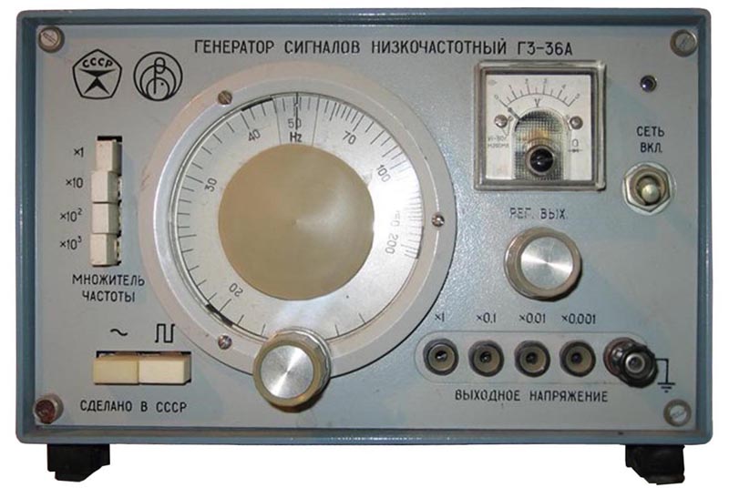

Генераторы сигналов низкочастотные Г3-36, Г3-36А представляют собой портативный источник синусоидальных, (основной режим) и прямоугольных (дополнительный режим, только Г3-36А) электрических колебаний звуковых и ультразвуковых частот.
Генераторы предназначены для регулировки и испытания низкочастотных и ультразвуковых каскадов радиоаппаратуры в лабораторных и производственных условиях.
В генераторах предусмотрена возможность плавной регулировки выходного напряжения.
Напряжение на выходах генераторов контролируется стрелочным индикатором.
