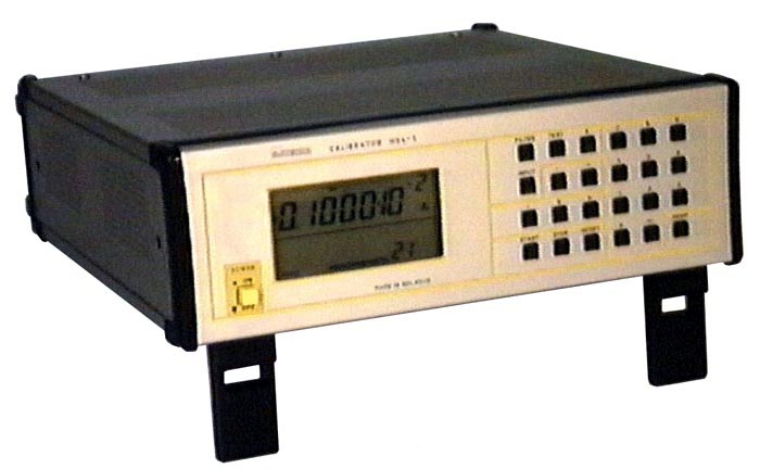

Калибратор постоянного тока Белвар НК4-1
Калибратор постоянного тока НК4-1 является уникальным измерительным средством, предназначенным для поверки измерителей малых токов и больших сопротивлений.
Позволяет проводить поверку тераомметров при испытательном напряжении на выходе поверяемого прибора от 1 до 1000 В. Может использоваться в качестве высокостабильного источника тока.
Область применения калибратора значительно расширяется, благодаря наличию таких дополнительных функций, как воспроизведение напряжений и измерение постоянных напряжений с высоким входным импедансом. С помощью встроенного интерфейса IEЕЕ-488 обеспечивается дистанционное управление прибором. Широкий набор самых современных функций и функциональная гибкость обеспечивают прибору универсальность, эффективность и удобство эксплуатации.
