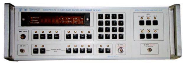

Измеритель модуляции вычислительный НЗиФ СК3-45
Измеритель модуляции СК3-45 вычислительный предназначен для оперативного измерения следующих параметров:
0,1-1000 МГц (до 10 ГГц со сменным блоком Я4С-103), АМ, ЧМ, ФМ, КОП
ПРИНЦИП
Измеритель СК3-45 (387)120 000 ₽
Контест
СК3-45344 763 ₽
  • напряжения входного сигнала;
  • коэффициента АМ;
  • девиации ЧМ сигнала;
  • девиации ФМ сигнала;
  • частоты модулирующего сигнала;
  • коэффициента гармоник модулирующего сигнала.
В измерителе модуляции СК3-45 предусмотрена возможность работы со сменными блоками Я4С-103 и Я4С-103А, предназначенными для расширения диапазона частот входного сигнала.
Измеритель модуляции вычислительный СК3-45 может быть использован в качестве прецизионного демодулятора АМ или ЧМ сигнала.
Измеритель модуляции вычислительный СК3-45 может использоваться в автоматизированном режиме по каналу общего пользования (КОП) и автоматизированных измерительных системах (АИС).
