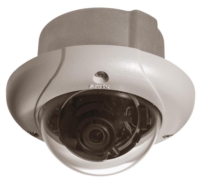

Сетевая купольная камера Schneider Electric IM10-E
Сетевая камера IM10-E марки Pelco by Schneider Electric предназначена для видеосъемки в сложных, в том числе и уличных условиях.

Она имеет вандалозащищенный корпус с IP66, прозрачный купол, вариообъектив 2.8-10 мм, аудио-вход/выход и способна передавать по IP-сети 1 или 2 потока видео в H.264/M-JPEG с разрешением до 1.3 MPx (1280 × 1024 пикс.) и фреймрейтом до 30 к/с. Благодаря применению технологии Sarix, 1/3-дюймового CMOS-сенсора и отключаемого ИК-фильтра, эта купольная IP-камера работает в режимах «день-ночь» и формирует качественное цветное/черно-белое изображение при освещенностях до 0.12/0.03 лк, а встроенная климатическая система гарантирует стабильную работу IM10-E при температурах от –20 до +50 °C. Для удаленной настройки IP-камеры и управления видеосистемой можно использовать ПО Pelco Endura, Digital Sentry или Milestone XProtec.
Технические характеристики IM10-E
Значения
Чувствительный элемент
1/3-дюймовый CMOS-сенсор, прогрессивная развертка
Чувствительность
f/1.3, 2850K, SNR >24 дБ
Цв. (1×/33 мс)
0.5 лк
Цв. SENS (15×/500 мс)
0.12 лк
Ч/б (1×/33 мс)
0.25 лк
Ч/б SENS (15×/500 мс)
0.03 лк
Видеокодеки
H.264, M-JPEG
Максимальное разрешение
Максимальный фреймрейт
30 к/с при 1280 × 720 пикс.
Видеопотоки
До 2 видеопотоков одновременно с индивидуальными настройками
День-ночь
Отключаемый ИК-фильтр
Расширенный динамический диапазон (WDR)
60 дБ
Отношение сигнал/шум
50 дБ
Баланс белого
2000K … 10000K, AWB
Электронный затвор
1 … 1/100000 с
Встроенный объектив
Варифокальный, 2.8 … 10 мм
Управление диафрагмой
DC
Автоматическая фокусировка
Auto Focus (AF)
Настройка ракурса
Поворот
355º
Наклон
180º
Вращение
220º
Аудиопоток
Аудиовход/выход
Полудуплекс или полный дуплекс
G.711 PCM 8 bit, 8 kHz
Количество зон маскирования
До 4
Подключение камеры к IP-сети
Ethernet 100Base-TX, RJ-45, Auto MDI/MDI-X
Поддерживаемые сетевые протоколы
TCP/IP, UDP/IP (Unicast, Multicast IGMP), UPnP, DNS, DHCP,
RTP, RTSP, NTP, IPv4, SNMP v2c/v3, QoS, HTTP, HTTPS,
LDAP (client), SSH, SSL, SMTP, FTP, mDNS (Bonjour), 802.1x(EAP)
Веб-интерфейс
Просмотр видео одновременно с 16 камер через веб-браузер
в мультиэкранном режиме
Многопользо-
вательский
доступ
Unicast
до 20 пользователей одновременно
Multicust
неограниченное количество пользователей при широковещании (только H.264)
Интеграция IP-камеры в ПО Pelco
Endura 2.0 (или выше)
Digital Sentry 4.3 (или выше)
Поддержка системной интеграции
Открытый Pelco API
Минимальные системные требования к ПК
PC (Intel Pentium 4, 1.6 ГГц)
Windows XP/Vista или Mac OS X 10.4 (или выше)
RAM 512 MB
Сетевой порт 100 Мбит Ethernet
Microsoft Internet Explorer 7.0 (или выше) или Mozilla Firefox 3.5 (или выше)
Разрешение экрана 1024×768 пикс. или выше, 16 или 32-битный цвет
Сетевая безопасность
Защита паролем
Сервисный видеовыход
2.5 мм
Корпус
Алюминиевый, пыле- и влагозащитный, класс IP66
Купол
Прозрачный пластик, потеря света 0%
Варианты установки
Потолочный врезной/накладной монтаж (монтажное кольцо – опция);
подвесной, настенный монтаж (кронштейн – опция)
Электропитание
РоЕ IEEE 802.3af класс 3
Потребляемая мощность
7.4 Вт
Габариты (диаметр купола)
8.48 см
Диапазон рабочих температур
–20 … +50 °C
