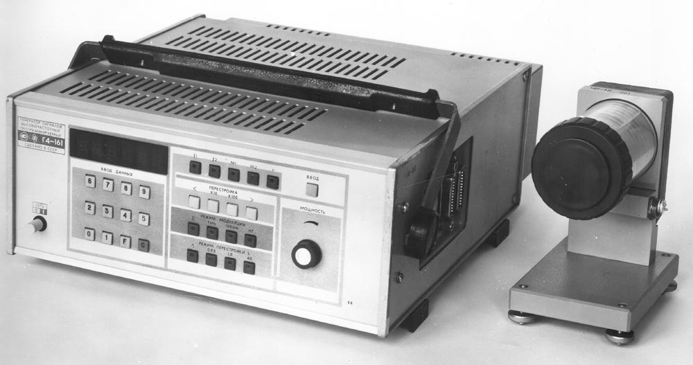

Генератор сигналов программируемый ВЗРИП Г4-161/1
| Производитель | ВЗРИП |
| Серия | Г4-161 |
| Модель | Г4-161/1 |
Высокочастотные программируемые генераторы сигналов предназначены для использования в качестве источника сигнала при регулировании и проверке радиоэлектронной аппаратуры в миллиметровом диапазоне волн.
Автоматическое управление параметрами и режимами работы. | |||
| Г4-161 | 829 932 ₽ | ||
Приборы могут применяться в лабораторных и цеховых условиях, а также на поверочных базах.
В комплект генератора Г4-161/1 входит частотомер ЧР-12.
Технические характеристики генераторов Г4-161, Г4-161/1
Значения
Г4-161
Г4-161/1
