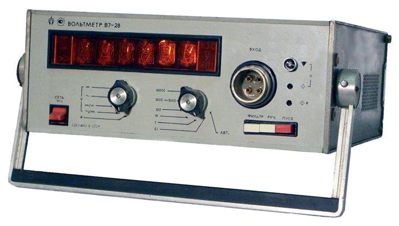

Вольтметр универсальный Белвар В7-28
В7-28 – многофункциональный вольтметр среднего класса точности, предназначен для измерения напряжения постоянного и переменного тока, сопротивления постоянному току, отношения двух напряжений постоянного тока, отношения напряжения переменного тока к напряжению постоянного тока.
200 мВ - 1000 В, 10 Ом - 1 ГОм, до 1 ГГц напряжения постоянного тока 1 мкВ - 1000 В;...

Предусмотрены следующие режимы работы: измерения параметров, автоматический выбор поддиапазонов измерения, разовый запуск.
Технические характеристики В7-28
Значения
Измерение
Напряжения постоянного тока
1 мкВ … 1000 В
Напряжения переменного тока
100 мкВ … 300 В (20 Гц…100 кГц)
Сопротивления постоянному току
0.001 Ом … 10 МОм
Отношения двух
тока одинаковой или
противоположной полярности
1 мкВ … 1000 В
Uy
1 … 10 В
Отношения напряжения
переменного тока Ux к
тока Uy
Ux
100 мкВ … 300 В
Uy
1 … 10 В
Основная
погрешность
измерения
0.1; 1; 10 В
±(0.025 + 0.005·Uk/Ux)%
100; 1000 В
±(0.03 – 0.005·Uk/Ux)%
Напряжения переменного тока в зависимости
от поддиапазона измерения и диапазона частот
±[(0.15…0.9) + (0.05…0.15·Uk/Ux)%
20 Гц…100 кГц
[1 + 0.5(Uk/Ux – 1)] … [2 + 1·(Uk/Ux – 1)]%
100 кГц … 6 МГц
[2 + 1(Uk/Ux – 1)] … [5 + 2.5(Uk/Ux – 1)]%
Сопротивления
постоянному току
0.1; 1; 10; 100; 1000 кОм
±[ 0.04 + 0.01·Rk/Rx)%
10 000 кОм
±(0.05 + 0.01·Rk/Rx)%
Отношения двух напряжений
постоянного тока
0.1; 1; 10 В
±(0.01 + 0.01·Sk/Sx)·10 B/Ux %
100; 1000 В
±(0.015 + 0.01·Sk/Sx)·10 B/Uy %
Отношения напряжения переменного тока
к напряжению постоянного тока в зависимости
от поддиапазона
±(0.15…0.9) + (0.05…0.15)·10 B/Uy %
где
Uk, Rk, Sk – поддиапазоны измерения;
Uх, Rx, Sx – показания вольтметра
Входное сопротивление при измерении напряжения постоянного тока
10 МОм
Общие
характеристики
Потребляемая мощность
35 В·А
Диапазон рабочих температур
+5 … +40 °С
Габаритные размеры
340 × 135 × 330 мм
Масса
9 кг
