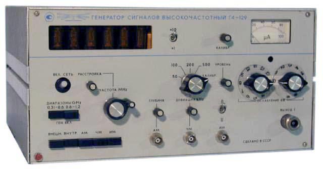

Генераторы сигналов высокочастотные Г4-128, Г4-129 предназначены для настройки, регулировки и испытаний различных радиотехнических устройств дециметрового диапазона.
Генератор сигналов высокочастотный Г4-129 является источником ВЧ сигналов, калиброванных по частоте, уровню выходной мощности, параметрам импульсной и частотной модуляции. Генератор Г4-129...

Работа генератора сигналов Г4-129 основана на принципе формирования выходного сигнала в диапазоне частот от 310 до 1200 МГц из сигнала задающего генератора на диапазон от 600 до 1200 МГц.
Выходной сигнал задающего генератора поступает на два канала: канал формирования выходного сигнала генератора и канал встроенного электронного индикатора частоты.
Генератор сигналов высокочастотный Г4-128 представляет собой комплект, состоящий из генератора сигналов высокочастотного Г4-129 и усилителя мощности в диапазоне частот от 310 до 1200 МГц, соединяемых между собой кабелем соединительным ВЧ.
Все виды модуляции (ЧМ, ИМ) осуществляются в генераторе сигналов Г4-129. На выходе усилителя обеспечивается некалиброванная мощность не менее 0.5 Вт в режиме НГ, ЧМ и ИМ. Регулировка выходной мощности генератора сигналов Г4-128 осуществляется регулировкой выходной мощности генератора сигналов Г4-129.

Технические характеристики генераторов Г4-128, Г4-129
Значения
Г4-128
Г4-129
Диапазон частот
310 … 1200 МГц
Поддиапазоны
310 … 600 МГц
600 … 1200 МГц
Предел допускаемой основной погрешности установки частоты,
где f – установленное значение частоты
не более ±(0.05 + 1/f) %
Наибольший уровень выходной мощности на согласованной нагрузке c КСВН
не более 1.35 в режиме немодулированных колебаний
0.5 … 1.3 Вт
0.1 … 10 мВт
Пределы регулировки выходной мощности относительно наибольшего ее значения
не менее 30 дБ
Нестабильность уровня выходной мощности в режиме немодулированных
колебаний при неизменных внешних условиях и неизменном напряжении питания
за любой выбранный произвольно 15-минутный интервал времени после
установления рабочего режима
не более ±0.3 дБ
не более ±0.05 дБ
Режим частотной
модуляции
Частота сигнала внутреннего модулятора при внутренней
частотной модуляции синусоидальным сигналом и
внутренней импульсной модуляции меандром
1000 Гц
Пределы установки девиации частоты
30 … 500 кГц
Номинальное значение шкал отсчетного устройства
50,100, 200, 500 кГц
Основная погрешность установки девиации частоты по
отсчетному устройству на частоте модуляции 1000 Гц,
от номинала отсчетной шкалы
не более ±15%
Погрешность установки девиации частоты в диапазоне
модулирующих частот, от номинала отсчетной шкалы
не более ±20%
Диапазон частот модулирующего сигнала при внешней
частотной синусоидальной модуляции
50 … 60000 Гц
Режим амплитудной
модуляции
Выходная мощность генератора на нагрузке 50 Ом, при
установке ручек ОСЛАБЛЕНИЕ в положение 30 дБ
не менее 10–4 Вт
амплитудной синусоидальной модуляции
50 … 20000 Гц.
Коэффициента модуляции плавной установки
по внешнему модулометру
30%
Режим внешней
(при выходной мощности
не более 0.5 Вт)
Длительность импульсов
0.5 … 500 мкс
Частота следования импульсов
10 … 20000 Гц
Скважность импульсов
не менее 2
Параметры питания
Напряжение переменного тока / частота
220 ±22 / 50 ±0.5
220 ±11 В / 388 … 428 Гц
Содержание гармоник
до 5%
Время непрерывной работы
не менее 16 ч
Потребляемая мощность
не более 125 В·А
не более 85 В·А
Средняя наработка на отказ
не менее 5000 ч
Габаритные размеры
Генератора сигналов
335 × 175 × 367 мм
Усилителя мощности
175 × 175 × 375 мм
Масса
Генератора сигналов
не более 14.5 кг
Усилителя мощности
не более 7 кг
