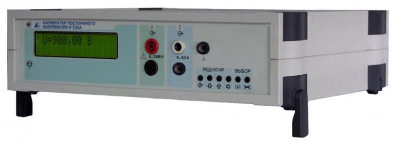

Калибратор напряжения постоянного тока Мера Н4-19
Предназначен для калибровки (поверки) электроизмерительных приборов, в том числе на месте их установки за счет мобильности прибора и малого времени установки рабочего режима.
Обеспечивает
  • воспроизведение постоянного напряжения до 1000 В;
  • воспроизведение силы постоянного тока до 200 мА;
  • отображение значений выходного параметра и единицы измерения, состояния прибора (значения включенных режимов);
  • автоматическое отключение выходного напряжения при превышении предельной мощности или тока в нагрузке.
