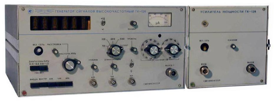

Генераторы сигналов высокочастотные Г4-128, Г4-129 предназначены для настройки, регулировки и испытаний различных радиотехнических устройств дециметрового диапазона.
Генератор сигналов высокочастотный Г4-128 состоит из генератора Г4-129 и широкополосного усилителя ВЧ мощности. Комплект является источником ВЧ сигналов с повышенным уровнем...
Контест
Г4-128976 985 ₽
ПРИНЦИП
Усилитель сигналов Г4-128 (4MF0RA8UO)по запросу
Режимы работы:
  • режим немодулированных колебаний;
  • режим внутренней амплитудной модуляции синусоидальным сигналом (только Г4-128);
  • режим внешней амплитудной модуляции синусоидальным сигналом (только Г4-128);
  • режим внутренней частотной модуляции синусоидальным сигналом;
  • режим внешней частотной модуляции синусоидальным сигналом;
  • режим внутренней модуляции меандром частотой 1 кГц;
  • режим внешней импульсной модуляции;
  • синхронизация частоты генератора внешним синхронизатором в режиме немодулированных колебаний.
Работа генератора сигналов Г4-129 основана на принципе формирования выходного сигнала в диапазоне частот от 310 до 1200 МГц из сигнала задающего генератора на диапазон от 600 до 1200 МГц.
Выходной сигнал задающего генератора поступает на два канала: канал формирования выходного сигнала генератора и канал встроенного электронного индикатора частоты.
Генератор сигналов высокочастотный Г4-128 представляет собой комплект, состоящий из генератора сигналов высокочастотного Г4-129 и усилителя мощности в диапазоне частот от 310 до 1200 МГц, соединяемых между собой кабелем соединительным ВЧ.
Все виды модуляции (ЧМ, ИМ) осуществляются в генераторе сигналов Г4-129. На выходе усилителя обеспечивается некалиброванная мощность не менее 0.5 Вт в режиме НГ, ЧМ и ИМ. Регулировка выходной мощности генератора сигналов Г4-128 осуществляется регулировкой выходной мощности генератора сигналов Г4-129.
