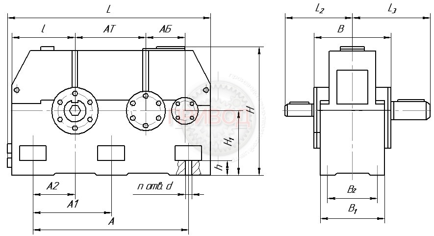

Габаритные и присоединительные размеры NMRV:
Габаритные и присоединительные размеры червячного мотор-редуктора NMRV

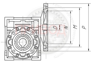

Присоединительные размеры входного фланца NMRV
Присоединительные размеры входного фланца мотор редуктора червячного NMRV
