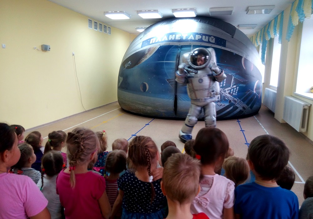

Надувной мобильный планетарий для детского сада и школы

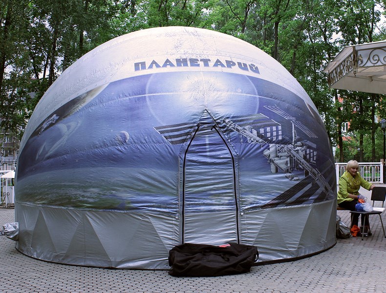

В базовую комплектацию надувных планетариев входит нагнетатель воздуха или канальный вентилятор, который позволяет развернуть купол на выбранном месте за 2-5 минут в зависимости от мощности подачи воздуха. Для работы такого планетария достаточно доступа к одной розетке, а также свободное пространство в ширину 5 и высоту 3,3-3,5 метров.
Передвижной планетарий можно устанавливать на уличных площадках
Схема развертывания надувного планетария:
  • Купол планетария поставляется в специальной портативной сумке. Необходимо развернуть купол на полу по всему его диаметру.
  • Вместе с тканевой оболочкой планетария в комплекте к нему поставляется специальное подстилочное полотно. Его необходимо расстелить в качестве подкладки, которая будет выступать полом планетария.
  • Через специальной отверстие в тканевой оболочке необходимо подключить купол к нагнетателю воздуха, подсоединенного к источнику питания.
  • С помощью канального вентилятора подается воздух внутрь купола, который надувает и разворачивает 3D-планетарий до его реальных размеров. Время до полного надувания куполов в среднем составляет 2-5 минуты.
  • Проекционное оборудование устанавливается на штативах внутри планетария, после чего все готово для показа научных и развлекательных фильмов.
Надувные мобильные планетарии с диаметром купола до 5 м могут вместить до 10-13 зрителей. Это отличный вариант для школ и детских садов, где ограничено пространство и требуется минимум времени для возведения всей системы.

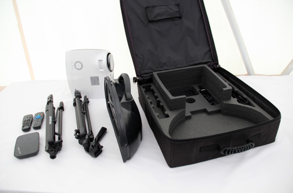

Комплект оборудования для планетария с каркасно-вакуумным куполом

После возведения и установки каркаса его поверхность покрывается тканевой оболочкой, внутри натягивается проекционный купол с внешним зеркальным напылением, а затем подключается вакуумное оборудование. Внутри планетария устанавливается и настраивается проекционное оборудование. В дополнение вся оболочка купола может быть накрыта декоративной внешней тканевой оболочкой с рисунком.
