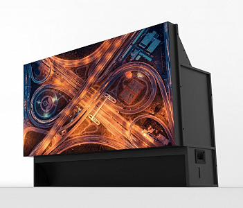

Используемые для сборки полиэкрана системы обратной проекции – видеокубы, представляют собой наиболее затратное техническое решение. Но высокая цена устройств оправдывается результатом – высочайшим качеством изображения. Конструкция проекционного модуля включает в себя проектор на основе микрозеркальной (DLP) технологии и просветный экран с антибликовым покрытием, скомпонованные в прямоугольном корпусе.
видеокуб
Возможности современных видеокубов существенно расширены за счет применения в качестве источников света светодиодов и лазеров, которые позволили увеличить эксплуатационный срок в несколько раз. Настройка позиционирования посредством перемещения проектора внутри корпуса дает возможность совместить изображения соседних модулей с высокой точностью, по сути, изображение становится единым на всей площади полиэкрана. Технология может обеспечить разрешение 1920x1080 (Full HD) и 1920x200 (WUXGA), высокое разрешение позволяет различить на экране любые мелкие детали, например, на высокодетализированной карте.
Помимо значительной стоимости, у проекционных кубов есть и другие недостатки – массивность модулей, необходимость в пространстве для обслуживания, если оно предусмотрено с тыльной части куба, а модели с фронтальным обслуживанием, из-за усложнения конструкции, требуют дополнительных расходов. Но, при всех перечисленных минусах, если необходимо обеспечить максимально возможное качество картинки, альтернативы проекционным кубам нет.
