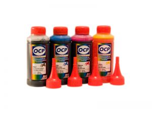

Вы можете заправить оригинальный картридж чернилами самостоятельно. Для этого вам понадобятся чернила ОСР для картриджей PG-440 и CL-441. Также вам понадобится шило или сверло, чтобы расширить отверстия в картриджи. Для заправки катриджей нужно демонтировать наклейку с верхней стороны картриджа, расширить отверстие для заправки, набрать в шприц нужное количество чернил, заправить картриджи и заклеить отверстие наклейкой обратно. Для определения расположения цветов в цветном картридже, после расширения отверстий можно просто взять зубочистку, вставить ее в поролон и посмотреть какой цвет на ней останется.
