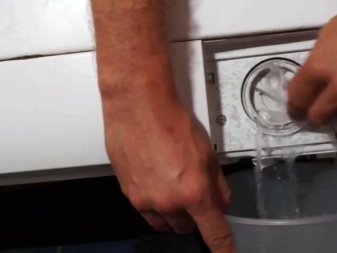

  2. Жидкость можно слить через отверстие насоса, который установлен для фильтрации небольших твердых предметов, оставшихся в одежде случайно. Снимите верхнюю декоративную крышку, чтобы подобраться к фильтру. Наклоните технику набок, чтобы под отверстие можно было поставить емкость для сбора воды. Поверните зазор фильтрационной крышки влево, оставляя ее в таком положении, пока машинка полностью не опустошится.
