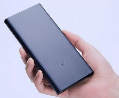

Емкость повербанка – это его основная характеристика. Можно сделать повербанк своими руками, и тогда вы сразу будете понимать его емкость, но если это устройство купленное, то лучше этот параметр проверить.
Источники питания и состав повербанка
Портативное зарядное устройство состоит из корпуса, в котором находятся соединенные между собой аккумуляторы. Емкость этих аккумуляторных батарей суммируется, благодаря чему можно зарядить планшет или смартфон несколько раз. Также устройство содержит контроллер. Он нужен для того, чтобы отключить питание при достижении у аккумуляторов определенного уровня заряда. Некоторые повербанки оснащены световыми индикаторами, которые показывают уровень текущего заряда батарей.
Чаще всего для повербанков используются литиевые аккумуляторы 18650, но их емкость у разных производителей различная. Этот параметр указывают на корпусе самой батареи. То есть, чтобы его узнать, повербанк придется вскрыть, а значит, есть риск сломать устройство.
Если сохранилась инструкция от устройства или оригинальная упаковка, то информацию о заявленной емкости аккумуляторов можно узнать там. Но это параметр, заявленный производителем, от фактического он может отличаться.
