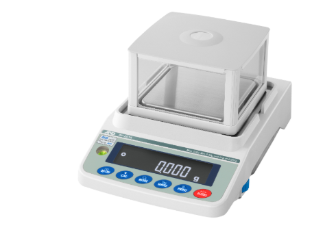

Конструктивные особенности весов
Для определения массы используется высокочувствительный датчик, благодаря которому обеспечивается точность и стабильность результатов. В лабораторных весах A&D это запотентованная технология супер гибридного сенсора (Super Hybrid Sensor). Супер гибридный сенсор в отличие от электромагнитной весовой ячейки отличается высокой скоростью отклика, а в сравнении с другим известным видом весовой ячейки – тензодатчиком – является более точным. У всех моделей лабораторных весов A&D имеется графический дисплей, удобный для считывания данных измерений.
Приборы наделены дополнительными функциями, позволяющими определить общий вес нетто, массу тары, рассчитать плотность, вести перерасчеты с применением коэффициентов и т.д. У всех моделей есть память, отслеживающая данные измерений в динамике.
В линейке имеется устройства с внутренней калибровкой, облегчающей рабочий процесс, сокращающей время на проведение измерений. Таким приборам доступна функция процентного взвешивания, работа в штучном режиме, взвешивание животных и многое другое.
