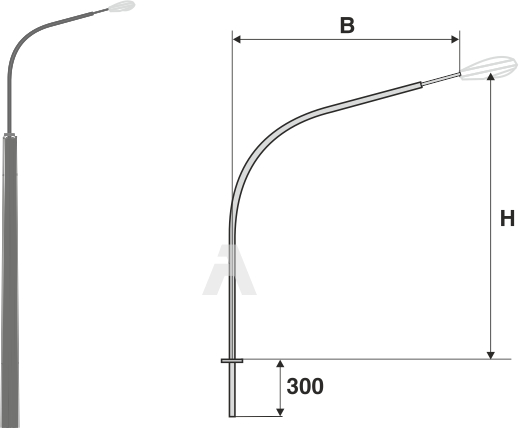

Кронштейны К1 относятся к радиусному типу и представляют собой цельную конструкцию из стальной трубы, которая изогнута под определенным углом. В стандартных моделях угол наклона соответствует 15°.
Способ монтажа кронштейнов К1 определяют особенности конструкции опор. На трубчатых они фиксируются с помощью обечайки. При установке на граненых конических опорах используют оцинкованный крепеж.
Для улучшения эксплуатационных характеристик кронштейны обрабатывают по ГОСТ 9.307-89 для получения прочного цинкового слоя. Такая обработка защищает от воздействия атмосферной влаги и не допускает появления коррозии. Срок коррозионной стойкости цинкового покрытия составляет не менее 25 лет.
