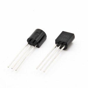

Биполярный кремниевый транзистор С945 в трехвыводном корпусе ТО-92
