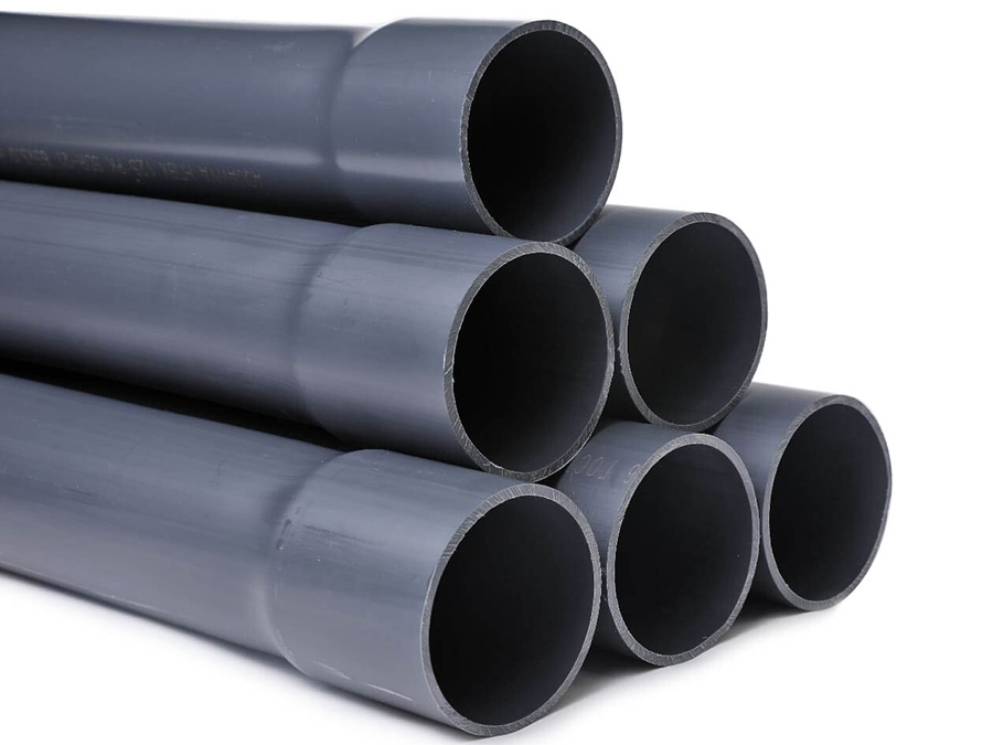

Трубы из пластика пригодные для склеивания
Для производства трубопровода из ПВХ используют поливинилхлорид. Это термопластичный полимер, температурный режим которого, рекомендуемый для эксплуатации, ограничен. Но этот материал стоит очень дешево, поэтому использовать его для производства водопроводных труб выгодно.
Напорные трубы ПВХ (клеевое соединение)
В продаже можно встреть два вида поливинилхлоридных труб. В первом случае для их изготовления используют обычный ПВХ, а во втором его же, но с примесью хлора. Стандартные трубы ПВХ используются для организации холодного водоснабжения, дренажных систем и других задач, при выполнении которых температура воды не будет превышать + 40°С. Трубы из ПВХ можно использовать при температуре до +90 °С поэтому они становятся частью горячего водоснабжения, отопительной системы и тёплого пола.
