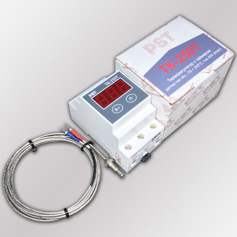

У марки бренда PST (Phantom Stab Technology) вышел новый электронный терморегулятор для печи, автоклава и ТЭНа. Это терморегулятор с таймером и К-термопарой. Сейчас мы расскажем, из чего сделан, чем отличается и какие цели решает терморегулятор с датчиком температуры ТК-250Т. И кому будет полезен.
Терморегулятор с датчиком температуры ТК-250Т

Терморегулятор с датчиком разработан, чтобы точно поддерживать температуру в запрограммированных пределах. В этой модели регулируется и удерживается нагрев в диапазоне –70°С…+250°С, а таймер обеспечивает время нагрева от 1 до 999 минут. Когда температура поднимается до заданного значения, таймер начинает отсчет, по прошествии времени — нагрузка отключается. Без активации тайминга — работает как простой высокотемпературный термостат.
Этот терморегулятор для автоклава https://phantom-stab.ru/catalog/termoregulyatory/elektricheskie/termoregulyator-TK-250T-dlya-tena-pechi-avtoklava интересен для любых нагревательных приборов с цикличной работой, которую надо внимательно контролировать по температурному режиму и времени.
Терморегулятор для печи
Чем отличается терморегулятор для печи в техническом плане

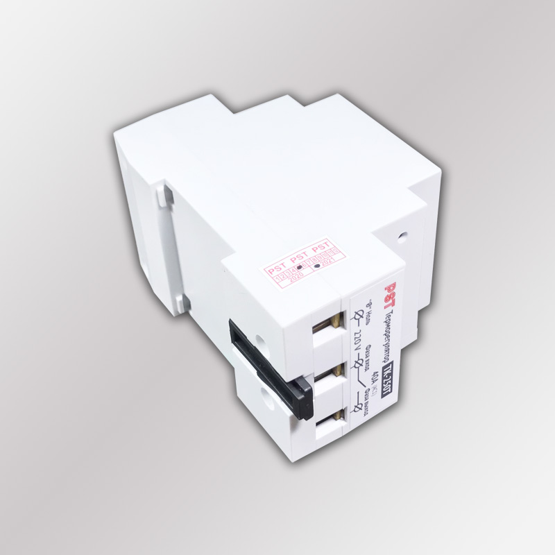

  • Терморегулятор с датчиком температуры ТК-250Т напрямую коммутирует высокие нагрузки — до 5-6 кВт, максимально до 8 кВт (I max=40 А в режиме АС 1).
  • Таймер отключает нагрузку по истечению времени, что удобно для эксплуатации печей, автоклавов, ТЭНов и другого бытового и промышленного оборудования.
  • Звуковая сигнализация срабатывает по остановке таймера, при обрыве соединения термодатчика, а также при отсутствии датчика.
  • Шаг измерений и регулировки составляет 1°С.
  • Гистерезис от 0°С до 50°С.
  • Устройство готово к эксплуатации сразу после подключения к сети.
Рабочая логика зависит от выбранного режима. Стандартный рабочий режим (без таймера) просто управляет включением и отключением нагревательного элемента по температурным показателям. Включение таймера процесса запускает цикл с аварийной остановкой в конце отсчета. После нее аппарат необходимо перезапускать, сняв и подав заново питание или через раздел меню РАБ.
Важное условие: чтобы подключить к сети 220V терморегулятор с датчиком температуры ТК-250Т, обязательно должен стоять автомат токовой защиты номиналом до 40А! Это убережет коммутирующий элемент от поломки, перегрева, перегрузки.
