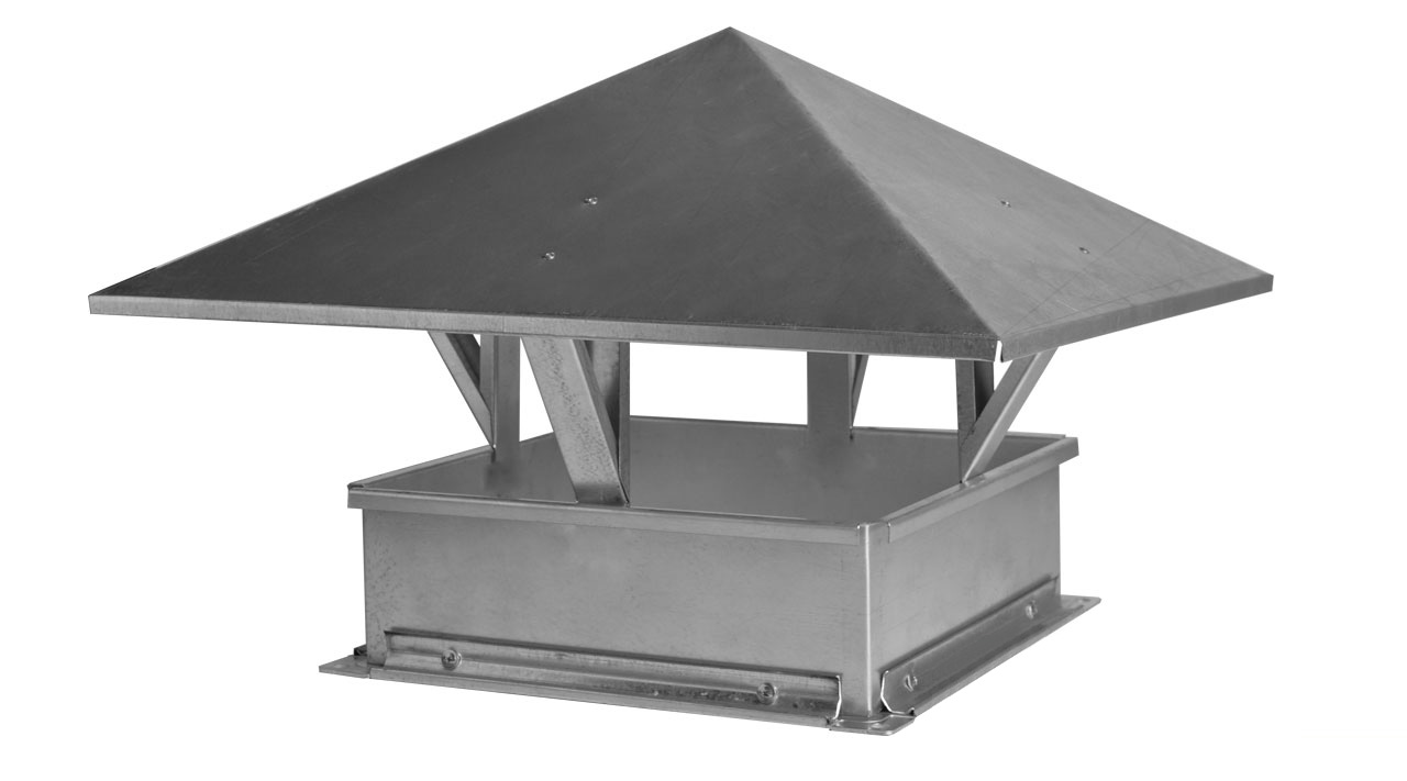

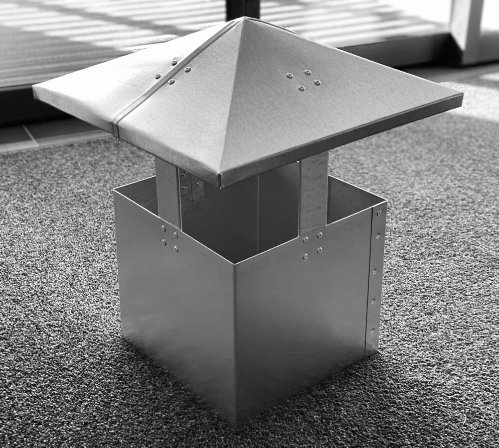

Крышный зонт– это элемент системы вентиляции. Устанавливается на крышу над вентиляционными каналами, которые выходят на улицу вертикально. Формы бывают круглые и прямоугольные, размеры зависят от вентиляционного канала. Для установки необходимо знать форму и размер шахты, а также высоту на которую будут устанавливать зонт, т. к. от этого зависит толщина материала и форма элемента. По размеру нужно, чтобы зонт был больше, чем диаметр воздуховода, иначе снег и дождь будут попадать.
Материалы и крепления
Изготавливают из оцинкованной, нержавеющей стали или титана, при желании заказчика можно сделать полиуретановое покрытие, для соответствия общему дизайну здания. Крепятся зонты с помощью ниппелей или фланцев, при необходимости используются уплотнители. Можно дополнить его защитной сеткой.
