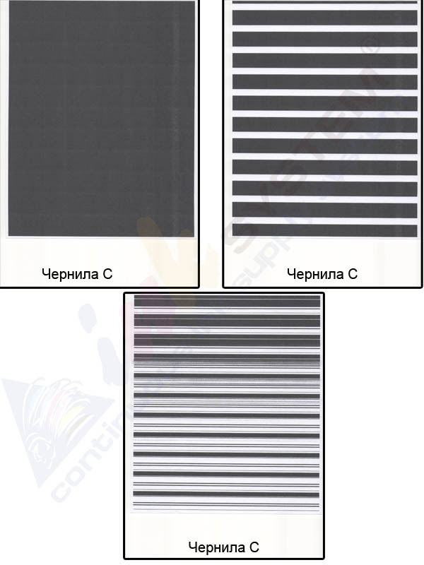

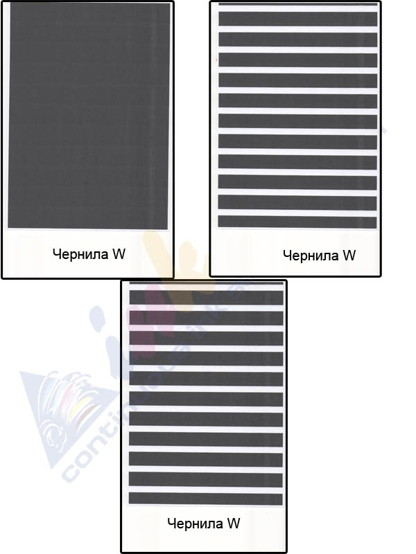

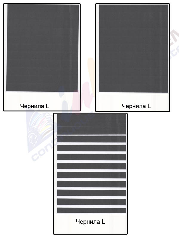

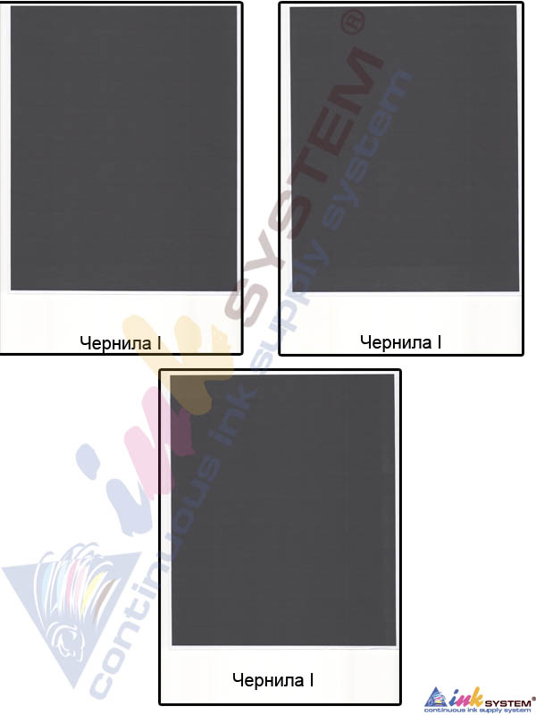

При тестировании основной упор мы сделали на черно-белый режим. Для осуществления теста мы запустили на печать 20 черных прямоугольников. Настройки: тип бумаги – «Обычная», «Текст», формат «А4». Поставили галочку на «оттенках серого». 3 марки чернил из 4-х представленных начинали полосить после 5-7 страницы.
 Примеры сканов тестовых отпечатков:
 Чернила L
originalam.net
Чернила W
originalam.net
Чернила C
originalam.net
Чернила I
originalam.net
Несмотря на отличный тест дюз, при интенсивной нагрузке печати мы наблюдаем ухудшение качества отпечатков.  При этом присутствует риск, что при более длительной печати станут «выпадать» все цвета. А это повлечет за собой появление мелкой светлой полосы на отпечатках.
При тестировании чернил W, L и C отсутствия пробелов удалось добиться только после нескольких прочисток печатающей головки устройства. Но кто же согласится работать в режиме «Чищу-печатаю, и снова чищу-печатаю…»? К тому же, чистить придется часто. Да и наличие «полосатого» брака, который придется все время перепечатывать, оптимизма как-то не добавляет. Хоть перерасход бумаги еще никого и не обанкротил, но переплачивать  за бумагу все-таки придется.
Экономно печатать без светлых полос с устройствами серии  XP – это реально. Главное – выбрать качественные чернила.
