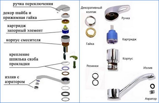

Разбираем шаровый смеситель на кухне с одни рычагом.
Алгоритм ваших действий следующий. Сначала потребуется снять декоративные накладки, элементы по всему периметру конструкции. Сделать это возможно, если осторожно поддеть элементы декора тонким заостренным предметом. Далее выкручиваете винт, который соединяет шток и рычаг регулировки.
После аккуратно снимаете ручку управления. Теперь понадобится разводной ключ. Им вам нужно послабить крепление колпачка. После проделанных операций нужно осторожно и не торопясь достать кулачок.
Очень бережно, стараясь не испортить пружины (при их наличии), вынимаем шаровый механизм. Когда и это сделано успешно, нужно вытянуть пружины, седла клапана. Это получится сделать, если поддеть детали инструментом. Вынимаем блок с изливом. Заменяем уплотнители в виде прокладок из резины, которые размещаются под смесителем.
