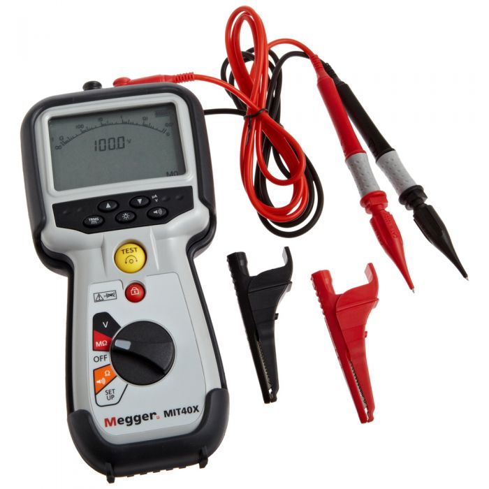

Мегаомметры используются не только на больших предприятиях. Они нашли свое применение и в быту. Такие приборы отличаются своей простотой и компактностью. Разобраться в тонкостях его работы может человек даже с минимальным уровнем подготовки.
Как измерять
Для повышения точности измерения сопротивления электроизоляции в квартире, перед тем как приступить к работе, следует выключить все электроприборы из розеток. В идеале нужно выкрутить лампочки (если планируется испытание линии освещения).
Далее следует действовать по следующему алгоритму:
  1. Устанавливается переносное заземление. Это необходимо сделать, чтобы снять остаточное напряжение, которое может негативно повлиять на точность исследований.
  2. Затем требуется задать уровень напряжения на мегаомметре. Если испытания проводятся на бытовой проводке, достаточно установить показатель в 1000 Вольт. Если на промышленном объекте – до 2000 В.
  3. На следующем этапе корректируется диапазон измерения сопротивления.
  4. Проверяется наличие электричества в сети. Для этого используется соответствующий индикатор. При его отсутствии – мультиметр.
  5. На исследуемый участок подключаются щупы. На изоляции они закрепляются с помощью замков-крокодилов.
  6. С объекта исследования отключается переносное заземление.
  7. В сеть подается электричество. Если исследование проводится современным электронным мегаомметром, можно просто нажать кнопку «Тест». На старых моделях для этого придется сделать несколько оборотов ручкой динамо-машины.
  8. В специально подготовленную таблицу записываются показания прибора.
  9. При необходимости проводится дополнительное тестирование.
  10. С помощью переносного заземления с участка снимается остаточное напряжение.
  11. Остается лишь отключить «крокодильчики» от сети и убрать прибор на штатное место хранения.
