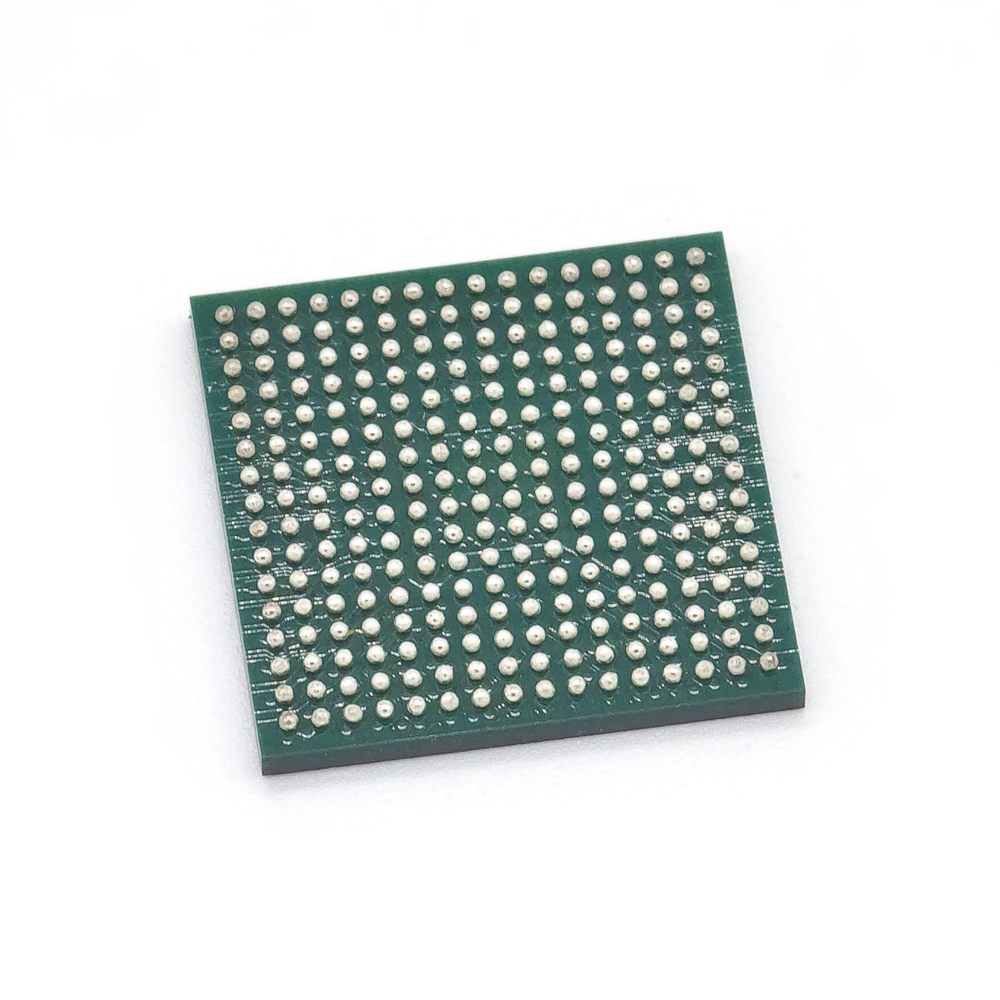

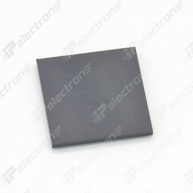

От остальных видов чипов поверхностного монтажа, BGA отличаются расположением контактов для пайки. Если у большинства SMD-компонентов выходов несколько, и все они расположены с боковой стороны корпуса, то у BGA контактные группы находятся в нижней плоскости и представляют собой ряды шариков из оловянно-цинкового припоя.
Часть шариков присоединены к выводам внутренних функциональных частей микросхемы, другая часть служит для фиксации микросхемы на плате. Радиомонтажнику нет необходимости вникать, какой из контактов рабочий, а какой служебный. При монтаже достаточно совместить метки на корпусе и плате, чтобы все встало на свои места. Но очень важно добиться, чтобы все шарики были припаяны к соответствующим гнездам. Иначе может случиться так, что именно рабочий контакт поврежден. Это приводит к неправильной работе микросхемы, или выходу из строя всего гаджета.

После демонтажа производят операцию собственно реболлинга, или перекатки. Необходимый для этой работы инструмент — трафарет и припой (паста). Трафарет, это шаблон с отверстиями, расположенными в местах будущих шаров припоя. Для большинства видов микросхем продаются собственные трафареты, но в ряде случаев можно воспользоваться универсальными.
Трафарет совмещается с нижней частью микросхемы, заранее очищенной флюсом. В отверстия втирается паста, или вставляются шары припоя, затем все прогревается до температуры около +180 оС. После охлаждения на корпусе остаются ровные ряды шарообразных контактов.
